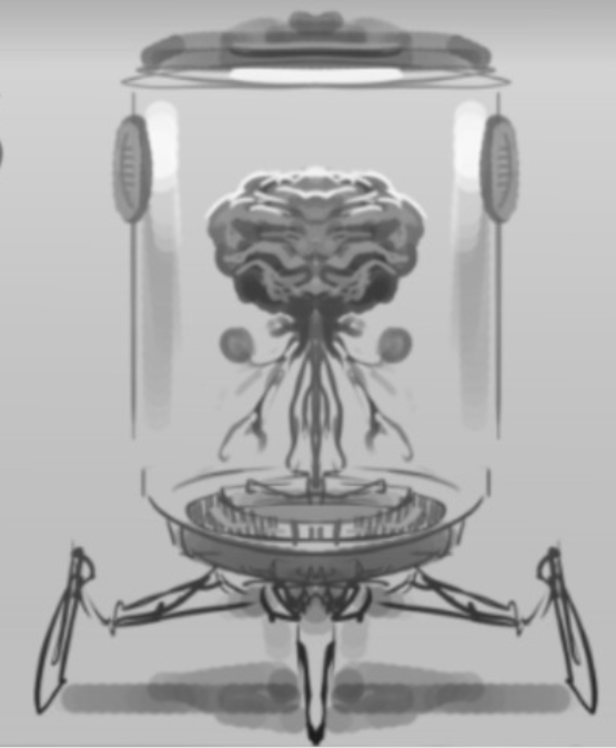

Ce sont les concepts qui m’ont été fournis par notre artiste principal : Jordi.
Cervelle!
Comme vous pouvez le constater, les détails de ces concepts initiaux peuvent aller de très abstraits à assez détaillés. Dans ce cas, Jordi avait également préparé un concept 3D, ce qui n’est pas typique mais qui est fait à certaines occasions. Il a dû aimer celui-ci.

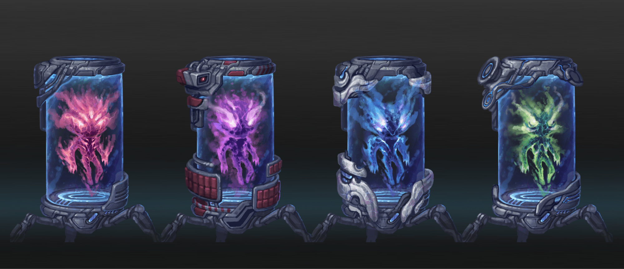

Une fois que tout est prêt et que nous sentons que c’est 100 % correct, je passe au polissage. Cette étape comprend l’ajout de textures, de petites abrasions, de reflets, de rayures, etc. Des choses que l’on s’attendrait à voir sur des chars mécaniques qui se déplacent dans des vaisseaux spatiaux.

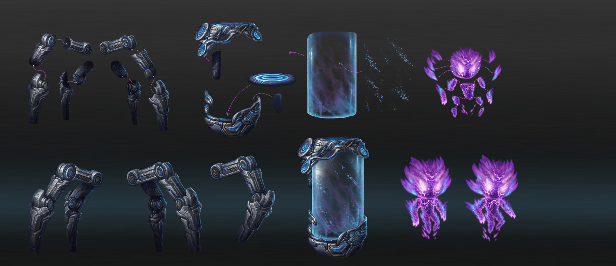

À ce stade, les figurines atteignent leur apparence finale. Je passe maintenant à la dernière étape, la plus technique : la préparation à l’animation.
Il s’agit de séparer minutieusement le portrait en ses composants de base. Cela signifie souvent ajouter ou refaire quelque chose si je reconnais qu’il y aura des problèmes dans l’animation d’un élément particulier. Une fois que l’équipe lui a donné son feu vert, je l’envoie à notre animateur qui lui donne vie : Bastien.

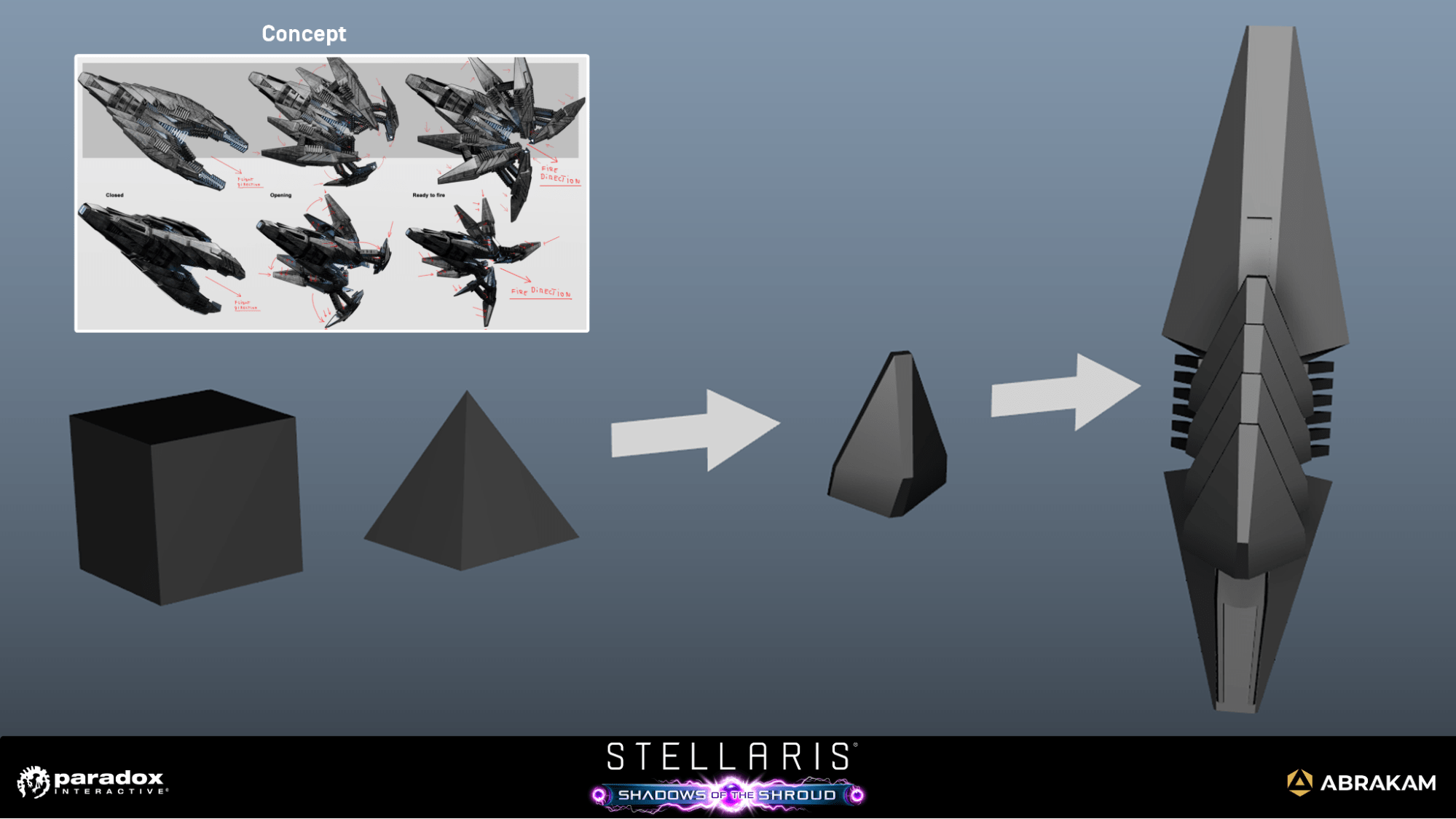

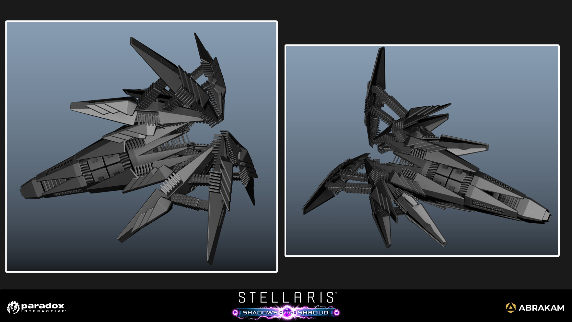

Comme dit précédemment, les vaisseaux Mindwarden sont principalement basés sur des formes carrées et triangulaires, donc ce que j’ai fait, c’est essentiellement commencer le processus de modélisation à partir de formes très primitives en suivant le concept précédemment réalisé par les artistes conceptuels.
Blocs de construction primitifs.
Après avoir eu une base approximative à partir de laquelle travailler, j’ai ensuite ajouté des détails, des biseaux et je les ai généralement lissés pour les rendre aussi propres que possible pour le highpoly.
Les triangles les plus lisses que vous verrez jamais.

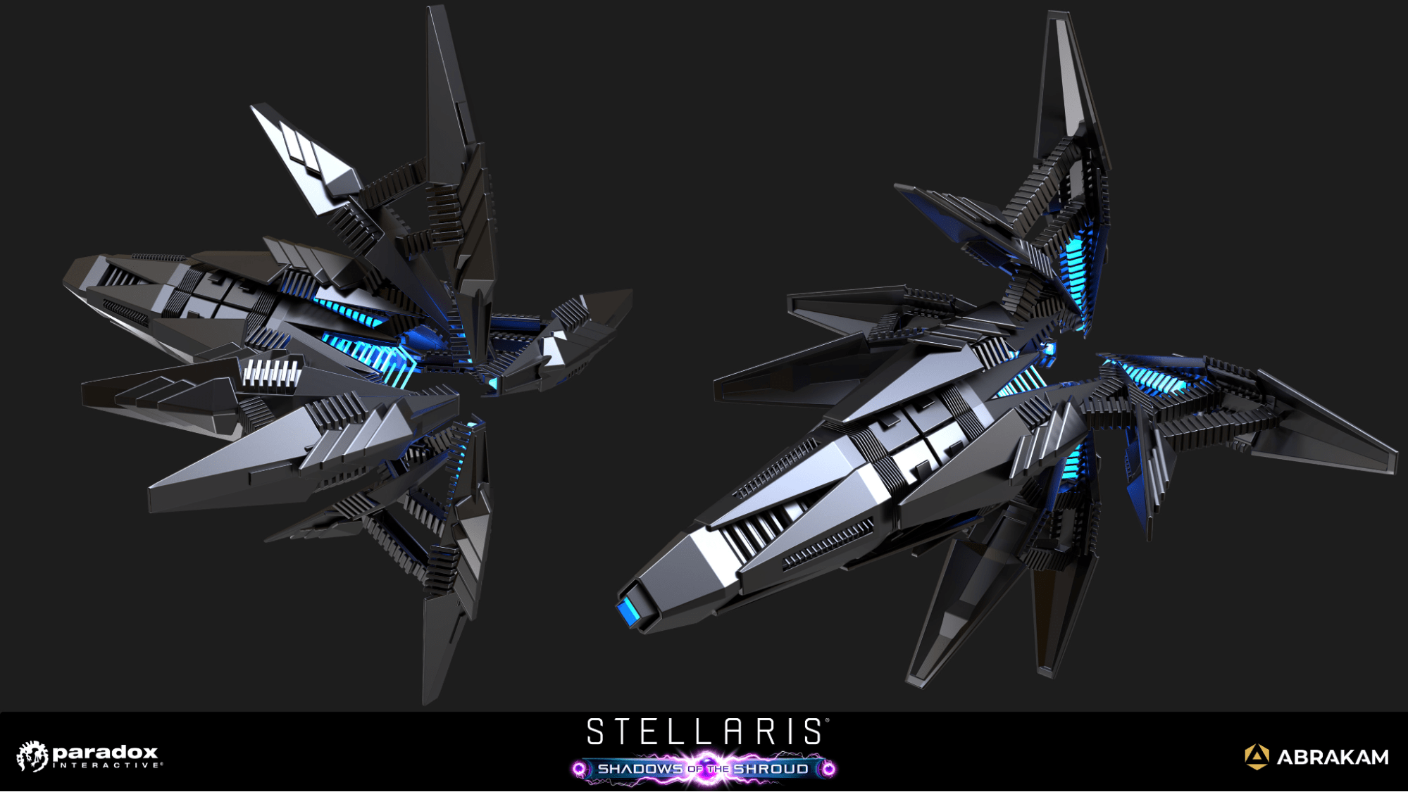

Après avoir construit le highpoly, ce que je fais habituellement, c’est un rendu rapide en haute résolution, avec du matériel métallique de base et des lumières, et je l’envoie au reste de l’équipe pour approbation de la conception. Maintenant, il commence vraiment à prendre vie.
La fleur interdite.

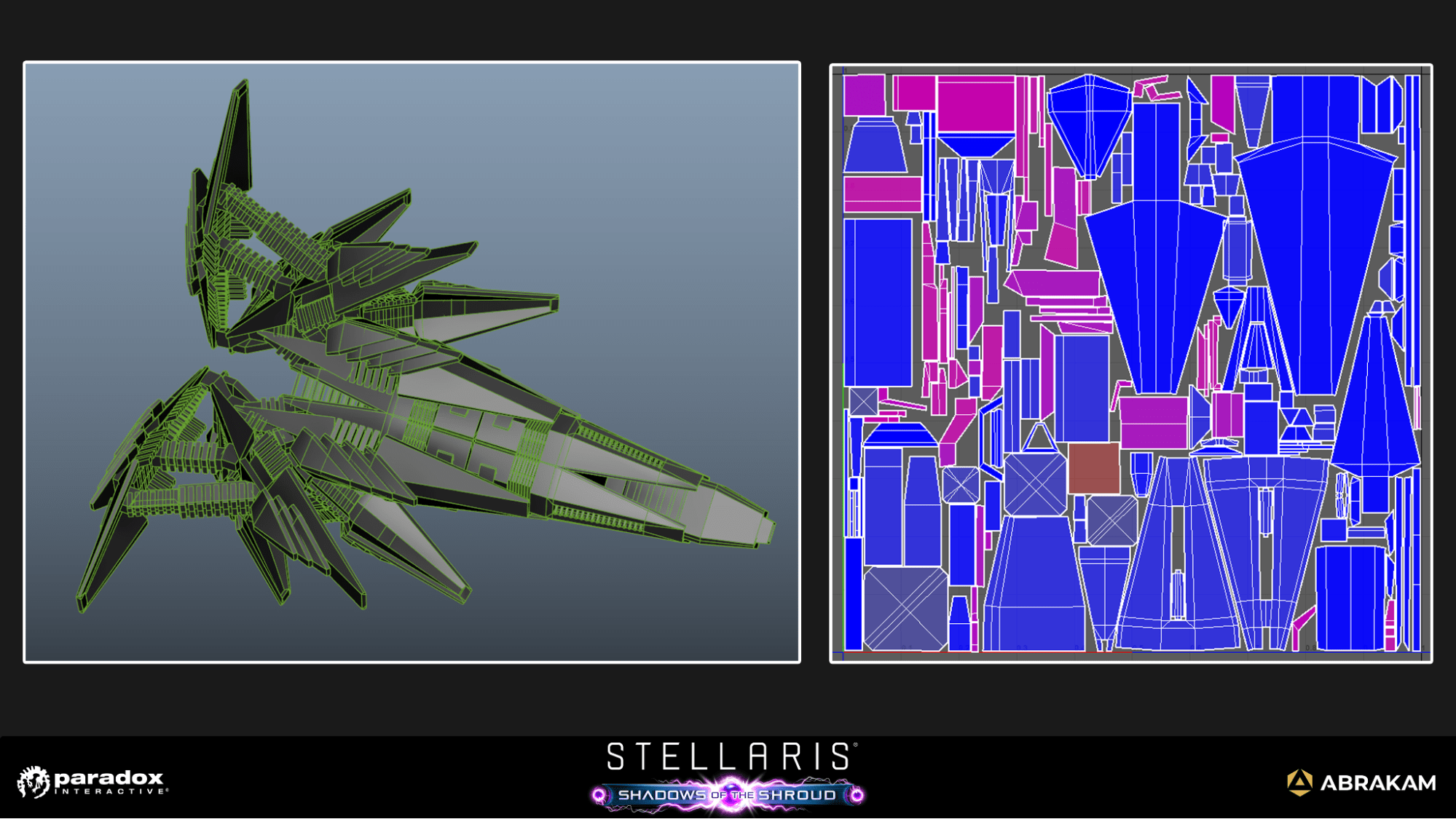

Lorsque le lowpoly est prêt et que la structure du vaisseau spatial est terminée, je commence à travailler sur les UV. Il s’agit de la représentation 2D plate du modèle 3D, fondamentale pour la phase de cuisson et de texturation.
Comme démonter la boîte en carton la plus compliquée.

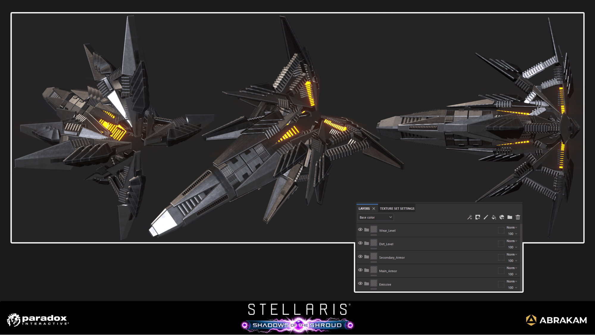

La toute dernière étape pour moi est la texturation.
Prêt à sceller le Suaire.
Pour le processus de texturation, j’ai utilisé des matériaux produits par l’un de nos artistes techniques. Maintenant, le modèle est prêt à être monté et animé !

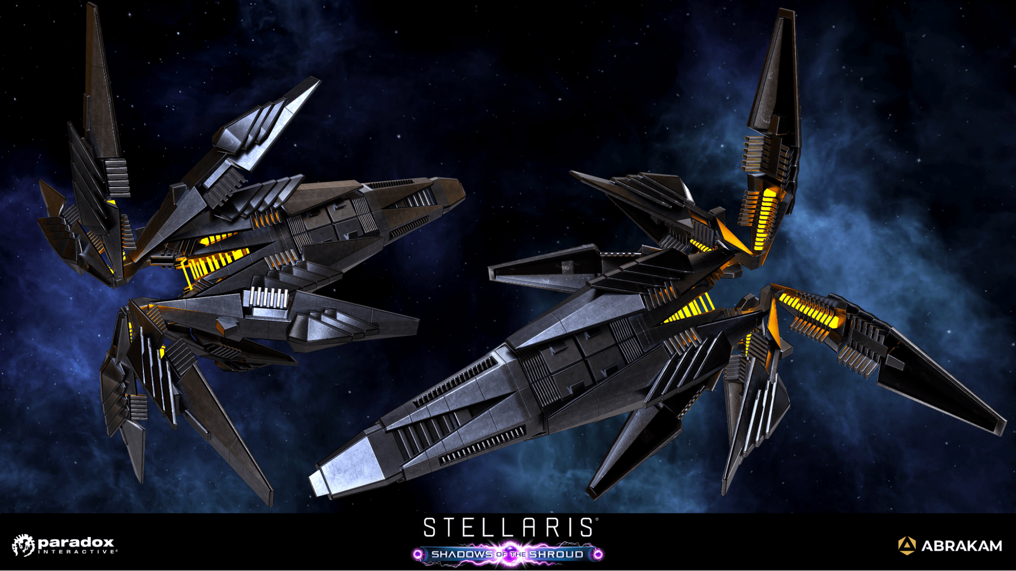

Enfin, voici quelques rendus finaux du Colosse :

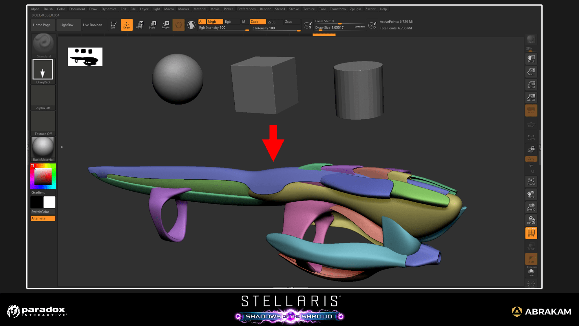

Mais la partie initiale est plus un processus de « sculpture ».
En gros, à partir de formes primitives, je sculpte chaque pièce du vaisseau spatial et je les assemble. La sculpture est une façon plus facile et plus appropriée d’aborder ce genre de formes.

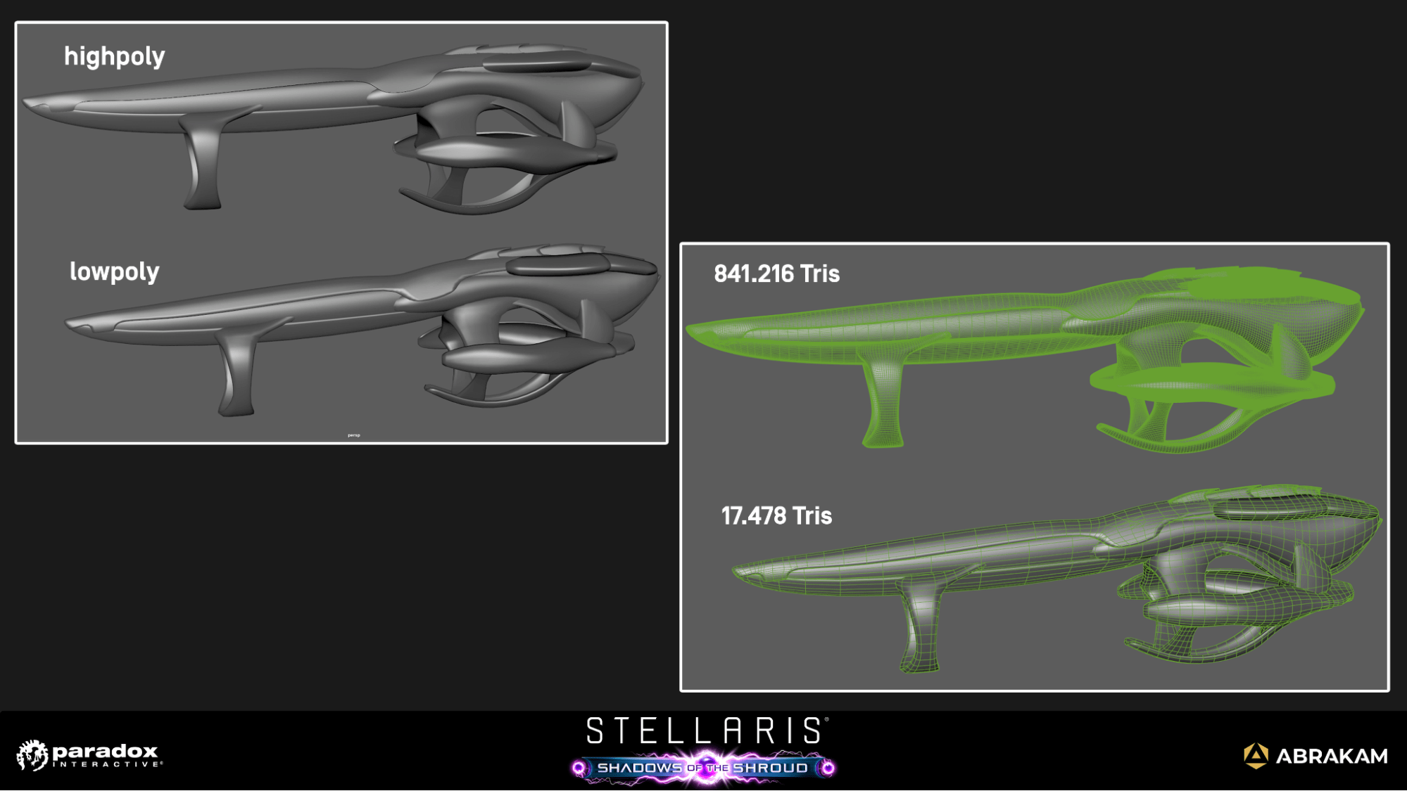

Dans ce cas, l’approche est différente de celle des Gardiens de l’Esprit, car ici nous allons avoir une sculpture highpoly qui doit être réduite en termes de tris-count, ou nombre de triangles qu’elle a. Les Gardiens de l’Esprit ont commencé essentiellement comme des triangles, alors ils ont un peu triché. Nous allons donc construire une topologie plus propre et plus faible densité grâce au processus de « retopologie ».
Extermination des triangles.
TEXTE]
Et c’est le résultat final de ce processus. Comme vous pouvez le voir, le modèle est passé d’une densité de tris très élevée à un modèle qui peut être utilisé de manière plus pratique pour l’animation et dans le jeu.
Le processus de retopologie n’est pas toujours nécessaire. Parfois, si la topologie de sculpture est suffisamment propre, il est possible de réduire le nombre de tris simplement en simplifiant certaines formes ou en supprimant certaines boucles de bord.

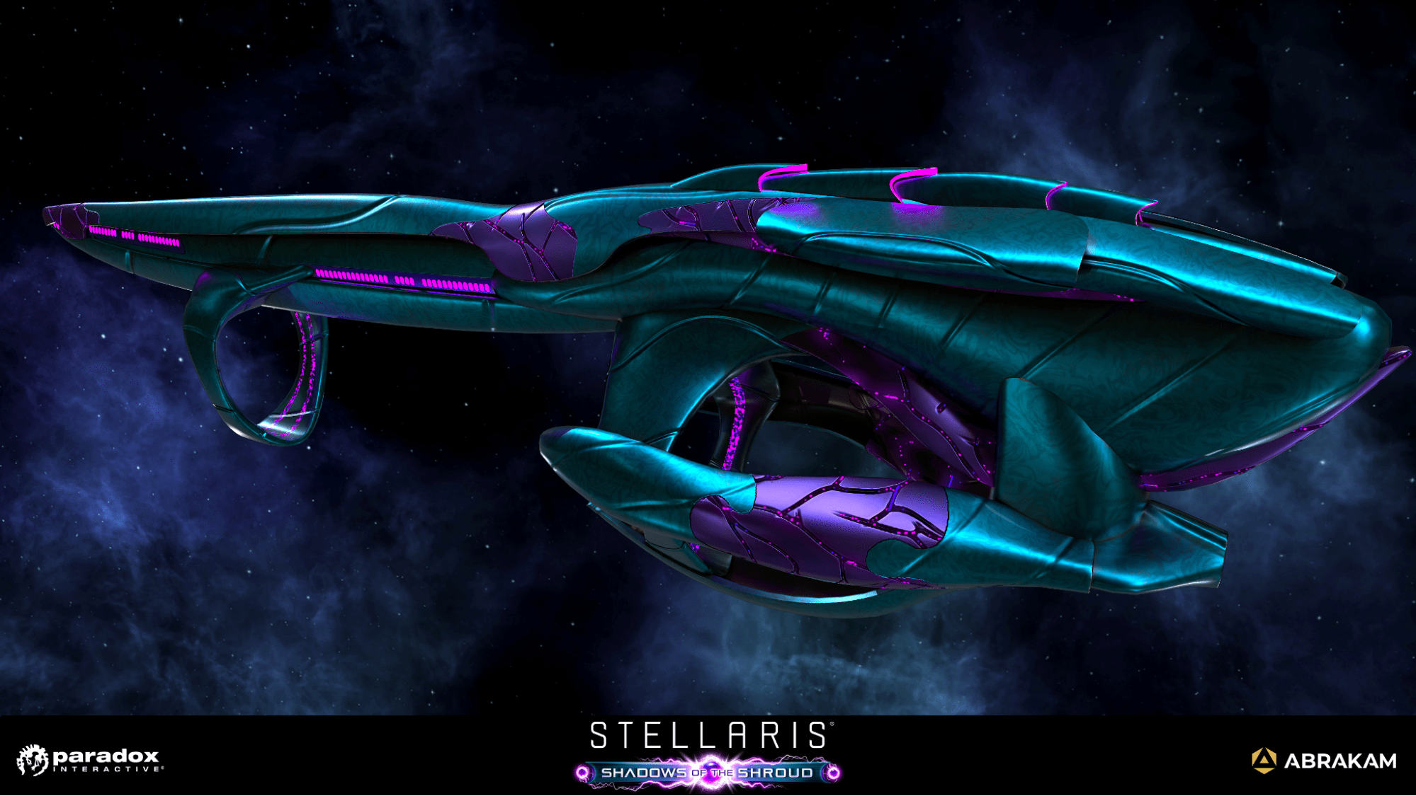

Voici, le canon à ions psionique.
