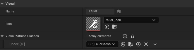

Je vais commencer par vous montrer les paramètres tels que le Nom, l'Icône et le modèle 3D qui représentera ce bâtiment. Pour le tailleur mentionné ci-dessus, nous pouvons fournir un modèle 3D de la maison longue - pourquoi pas ?

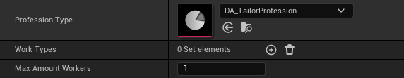

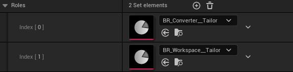

Passons maintenant à des questions plus importantes - la fonctionnalité de ce bâtiment. Des rôles en sont responsables, qui peuvent être librement attribués et modifiés. À ce stade, vous pouvez définir des détails tels que le nombre maximum de travailleurs et la profession responsable du travail dans ce bâtiment.

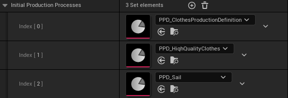

Dans le bâtiment Tailleur, les ressources sont échangées contre d'autres. Dans le bâtiment Viking City Builder, c'est le rôle de Convertisseur qui s'en charge.

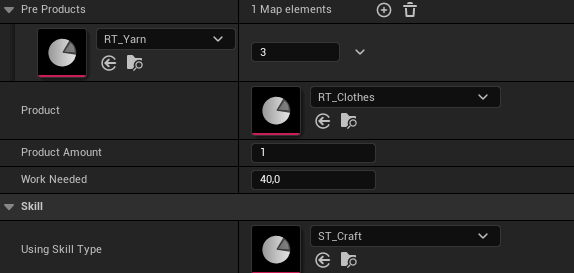

Les processus de production définissent quelles ressources spécifiques sont converties en quoi, en quelles quantités et quelle quantité de travail cela nécessite. Par exemple : 3 x fil + 40 unités de travail = 1 vêtement.
Le rôle Convertisseur créera aussi automatiquement un rôle d'arrière-boutique - dans ce cas, nous n'avons pas besoin de le configurer spécifiquement. Cela fournira au bâtiment un entrepôt dans lequel il pourra stocker des ressources.
