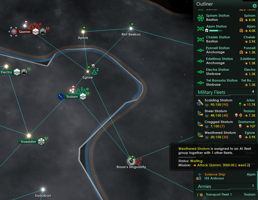

J’ai en premier lieu retravaillé la visualisation des actions de l’IA et ainsi avoir plus d’informations pour mieux les comprendre. Point amusant, rien que d’avoir ces informations supplémentaires les ont rendues à mes yeux plus malines alors que rien n’avait changé dans leur comportement. C’est une démarche qui se retrouve assez souvent dans le jeu vidéo : une bonne IA qui vous dit ce qu’elle fait, est toujours perçu comme meilleure. L'exemple des ennemis dans FEAR est l'un de mes favoris.
Ainsi en tapant la commande 'debug_ai' dans la console et en observant un peu vous pourrez voir ce qu’elles comptent faire :
“Je ne vois pas de code. Je ne vois que des blondes, des brunes et des rousses. Heu, vous désirez une bière?”
Pour faire l’analogie, l’IA a un ministre de la guerre qui possède une vision d’ensemble et qui affecte à chaque cible potentiel un score. Les cibles sont divisées en trois catégories : les flottes, les systèmes et les planètes. Chacune de ces catégories a ses propres modificateurs afin d'attribuer un score et d'aider l’IA à choisir ce qui importe le plus. Par exemple dans le cas des systèmes l’IA peut considérer si ce dernier est un bon goulet d’étranglement (donc un endroit plus stratégique) ou une revendication. Dans le cas des flottes, les variables servent à lui faire comprendre si une flotte est une distraction ou un véritable danger. Suite à l’attribution du score, un état major affecte les moyens nécessaire pour réaliser les objectifs et enfin les amiraux essayent de diriger ces flottes à un niveau tactique pour atteindre les objectifs fixés.
Le crâne sur chacun des système montre les objectifs militaires que l’IA considère. Les rouges sont ceux qu’elle a sélectionné et où des flottes se dirigent tandis que les verts sont des cibles pour lesquelles il n'y a pas encore de moyen alloué. Enfin il est possible de voir ce que fait chaque flotte.

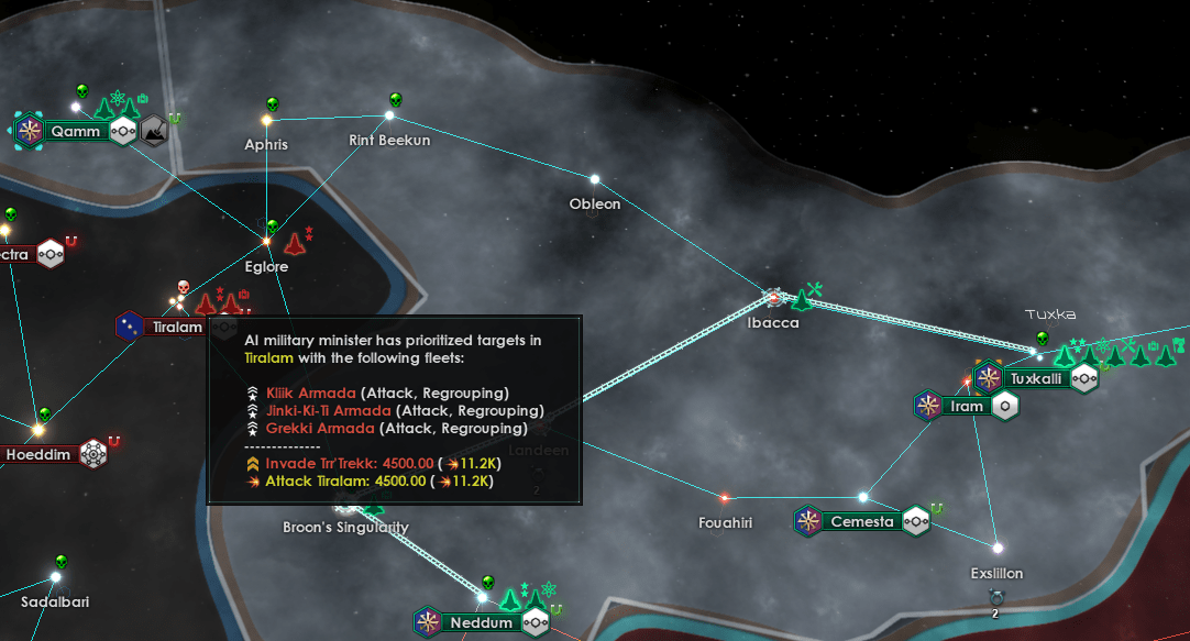

Dans notre exemple, l’IA a décidé que prendre Tiralam était l’objectif le plus important avec un score de 4500 et qu’il lui faudrait environ 11,2 k de flotte pour ce faire. Elle y envoie donc les armadas Kilik, Jinki-Ki-Ti et Grekki. Puisque cela ne fait pas sens d’attaquer en formation dispersée, elle essaye d’abord de les regrouper dans le système de la Singularité de Broon avant de procéder à l’attaque (les comportements de regroupement ont été améliorés dans la mise à jour).
Pour plus de facilité le résumé est aussi visible dans l’onglet de droite :

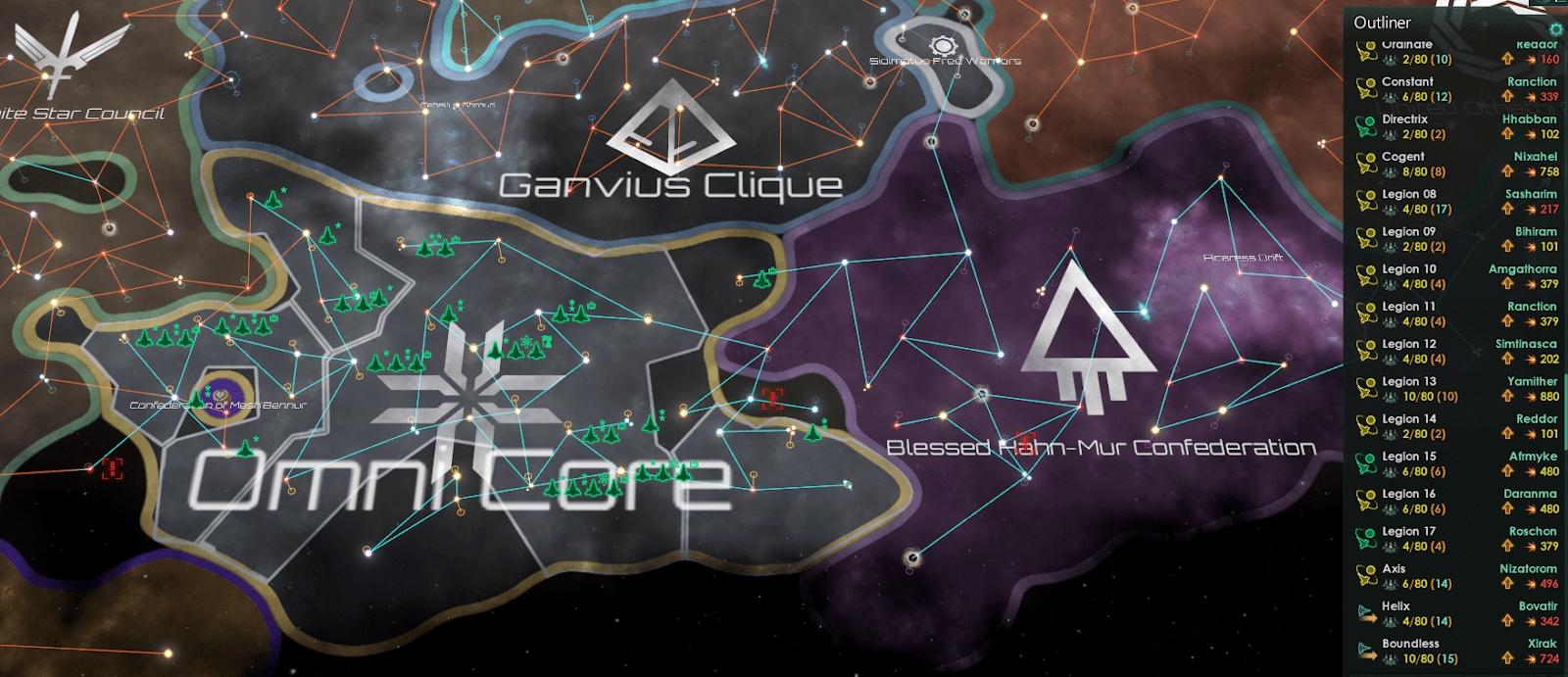

La prochaine étape fut de réécrire le comportement des crises variées afin qu’elles puissent utiliser le processus de décision classique et qu’ainsi les efforts déployés pour améliorer les uns profiteront aux autres. Avec la mise à jour 2.6 les IAs du Khan, des Prethoryns, des Unbidden et de la Contingency utiliseront le même module que les IAs standards avec quelques variables pour les personnaliser un peu plus.
Sans tout dévoiler voici quelques uns de leurs traits caractéristiques :
Le Khan ne croit pas vraiment en la défense et engagera toutes ses forces dans l’invasion des systèmes proches afin de soumettre leur propriétaire.
Les Prethoryns vont essaimer dans toutes les directions à la fois.
La Contingency attaquera systématiquement la plus grande menace pour la galaxie (sauf lui même bien entendu même si ça serait amusant).
Les Unbidden seront plus aléatoire mais ont des raisons derrières leur façon bizarre d’agir (NdT: quelques informations sont disponibles plus loin dans le spoiler).
