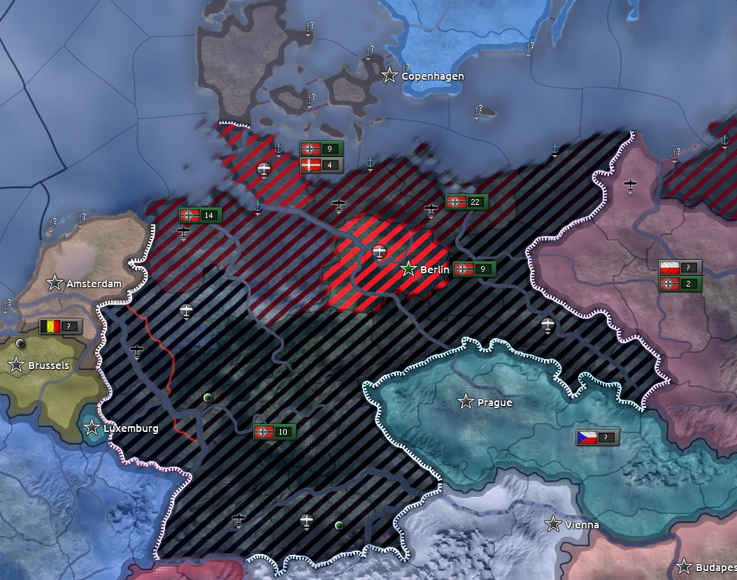

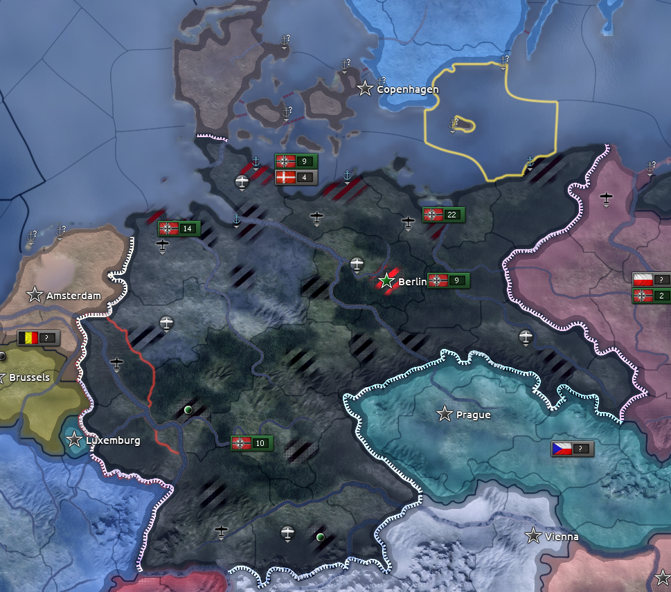

J’ai dévolu la plupart de mon temps dans l’amélioration des ordres des garnisons pour résoudre des situations bancales qui pouvaient arriver. Par exemple, baser deux unités sur Magdeburg au lieu de Berlin, laissant la capitale exposée. Mais je me suis aussi focaliser à rendre les garnisons meilleures quand vous n’avez pas assez de troupes pour couvrir tous les points dans l’ordre nécessaire.
En premier lieu, j’ai implémenté un nouvel outil pour HoI4 pour permettre aux programmeurs de visualiser et d’inspecter ce que l’IA d’unité est en train de faire.
Poids des provinces
Poids des états
Par la suite, il nous fallait nous occuper de la tâche la plus importante : réécrire les ordres des garnisons et comment assigner les unités. Il y a eu pas mal de problèmes que vous avez certainement rencontrés de temps en temps. Des unités qui trainent, priorisent les mauvais états ou provinces, et la liste est longue.
Pour cela, vous avons fait quelque chose de nouveau. Au lieu de se contenter de la vieille logique qui consiste à mettre en place des règles sur où les unités doivent aller. J’ai utilisé quelque chose que je déteste : les mathématiques. La grande différence est que chaque état va calculer à quel point il sera « pénible » d’y enlever une unité. Ce qui signifie que chaque état passera par cette étape : ils essaieront de trouver la solution la moins pénible pour réaliser un ordre de garnison et trouveront finalement une sorte d’équilibre.
Cela nous a donné un moyen plus facile pour contrôler où les unités doivent se mettre en garnison et où elles doivent se baser correspondra mieux au poids que vous pouvez voir avec les images ci-dessus.

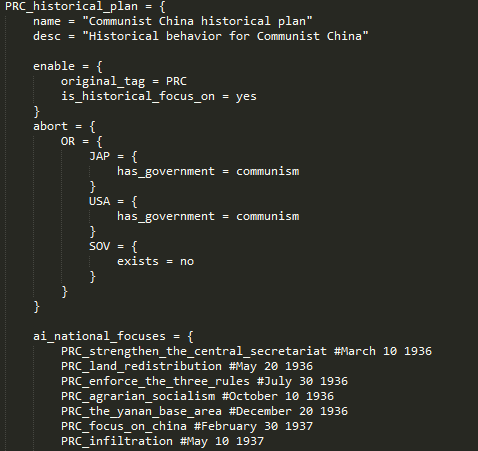

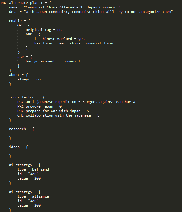

Nous avons aussi utilisé l’IA des plans stratégiques pour apprendre à l’IA chinoise comment gérer la mécanique de l’inflation et faire en sorte que le parti communiste chinois maintienne la paix en Chine quand ils tentent de suivre la voie pacifique en prenant contrôle de la Chine via la lutte politique. En somme toute, pour moi et @Archangel85 cela a été (et continuera à l’être) un outil indispensable pour s’assurer de la vraisemblance et plus important, de l’amusement durant les parties pour chaque voie anhistorique que l’on peut prendre. Nous espérons continuer à construire à partir de cette base et rendre les nations « plus intelligentes » quand elles doivent gérer des situations anhistoriques, ou encore des situations inhabituelles qui peuvent subvenir dans la géopolitique globale durant le déroulement d’une partie.
Pour vous modders, je suis sûr que vous allez beaucoup apprécier cette fonctionnalité, et nous vous laissons voir un exemple ci-dessous de comment ce système fonctionne (le commun des mortels ignorant tout des superpouvoirs du modding peuvent ignorer ceux-ci avec sérénité ).
Exemples

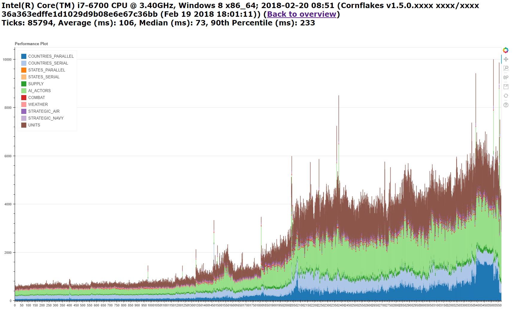

Les performances de fin de partie ont toujours été une épine dans le pied pour chacun de nos jeux. Pour le patch « Cornflakes », nous avons relevés nos manches et avons mis les mains dans le cambouis (NdT : le code, quoi) pour les améliorer autant que nous le pouvions.

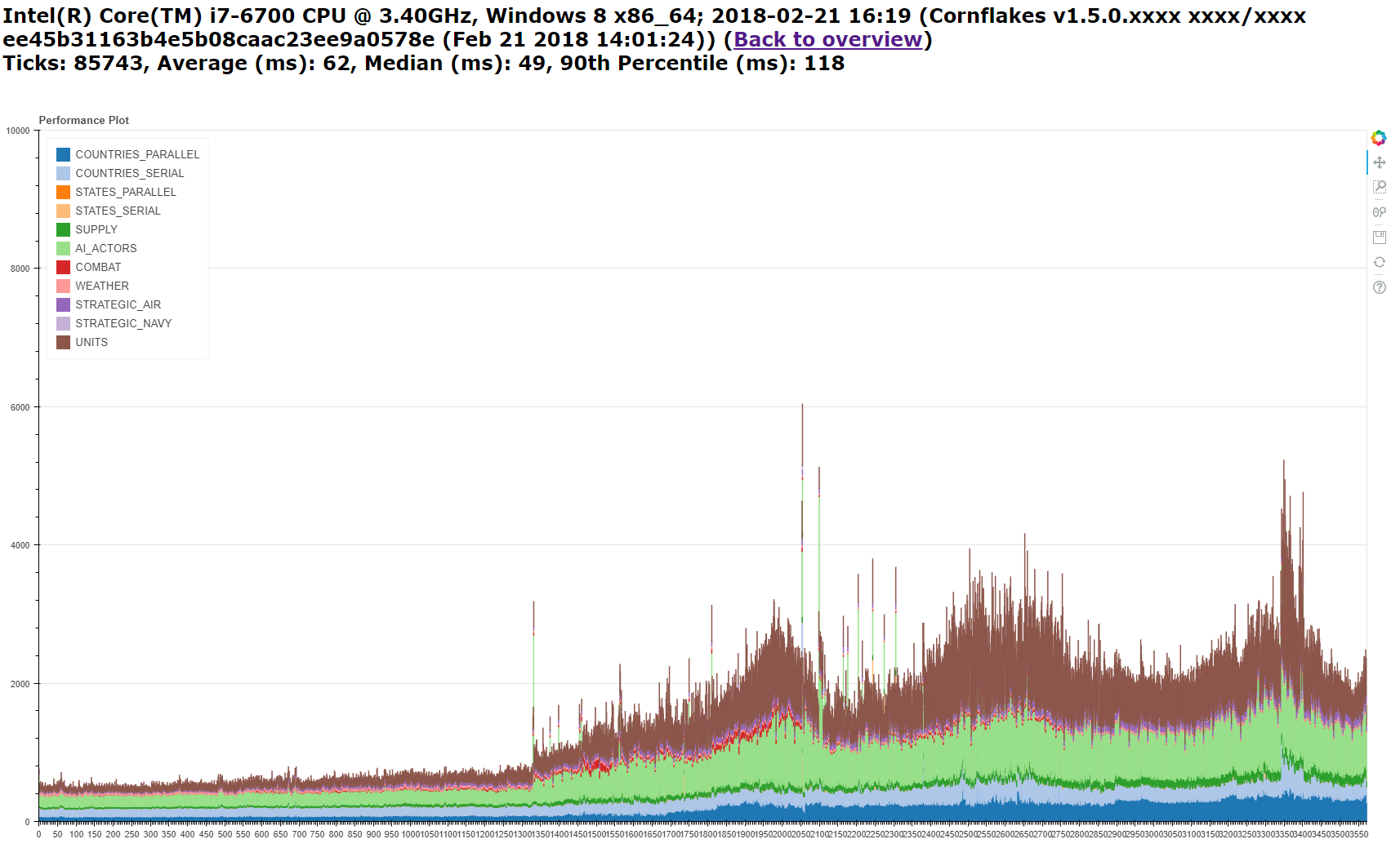

A cet effet, pour mesurer les performances et voir à quel moment les choses se passent mal. Cela nous permet de mettre le doigt sur ce qui cause ces ralentissements. J’ai écris un petit script permettant ce super graphique pour nous aider.
Nous avons usé plein de petites combines pour améliorer les performances. En microgérant, l’IA passe moins de temps à chercher un chemin. Le jeu équilibrera automatiquement le temps de chargement entre les core selon combien de temps la mise à jour prend pour un pays. Le système de fronts a été rationalisé pour qu’il ne monopolise pas les performances.
Et nous avons fait un travail assez satisfaisant. Voici le résultat de cette semaine pour notre dur labeur :
Entre trouver des nouveaux moyens pour améliorer l’efficacité et l’utilisation des cœurs d’un microprocesseur, permettant une amélioration générale de la fin de jeu. Nous n’en restons pas là pour autant, il y a tellement à faire pour faire que la fin de jeu offre une expérience bien plus agréable !
