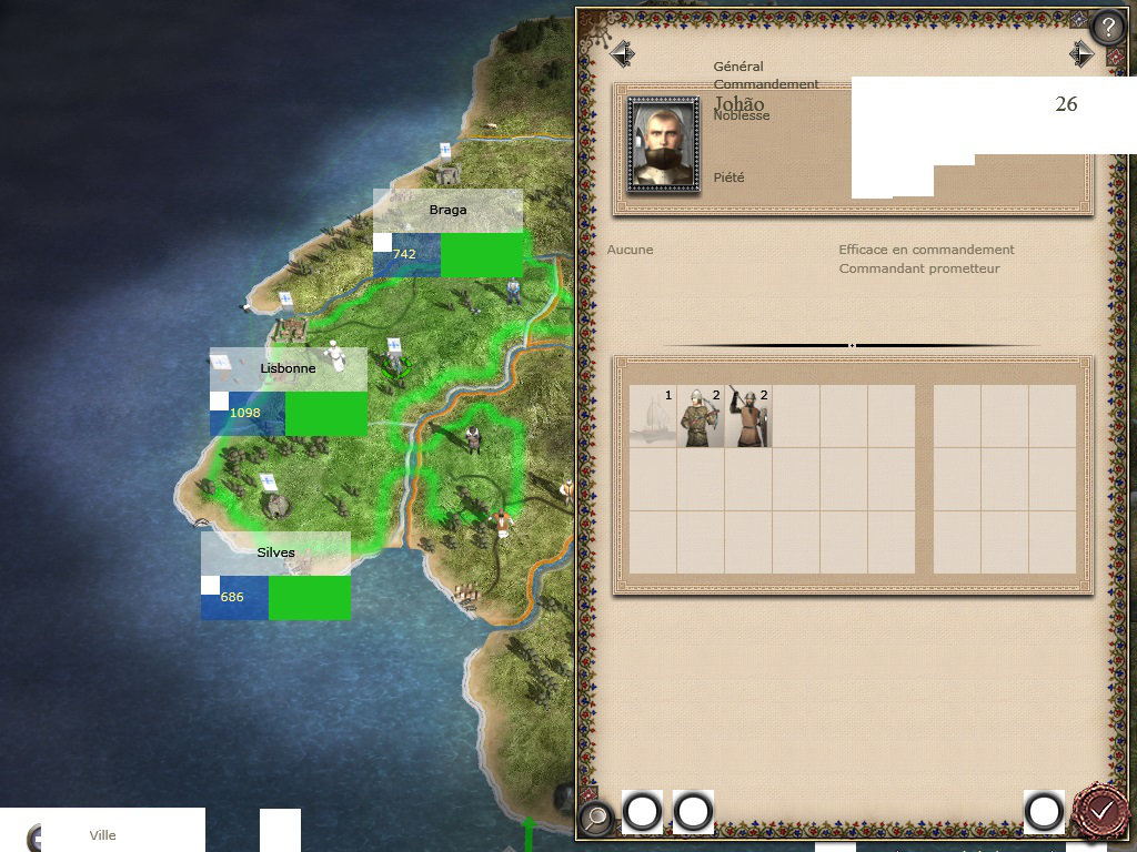

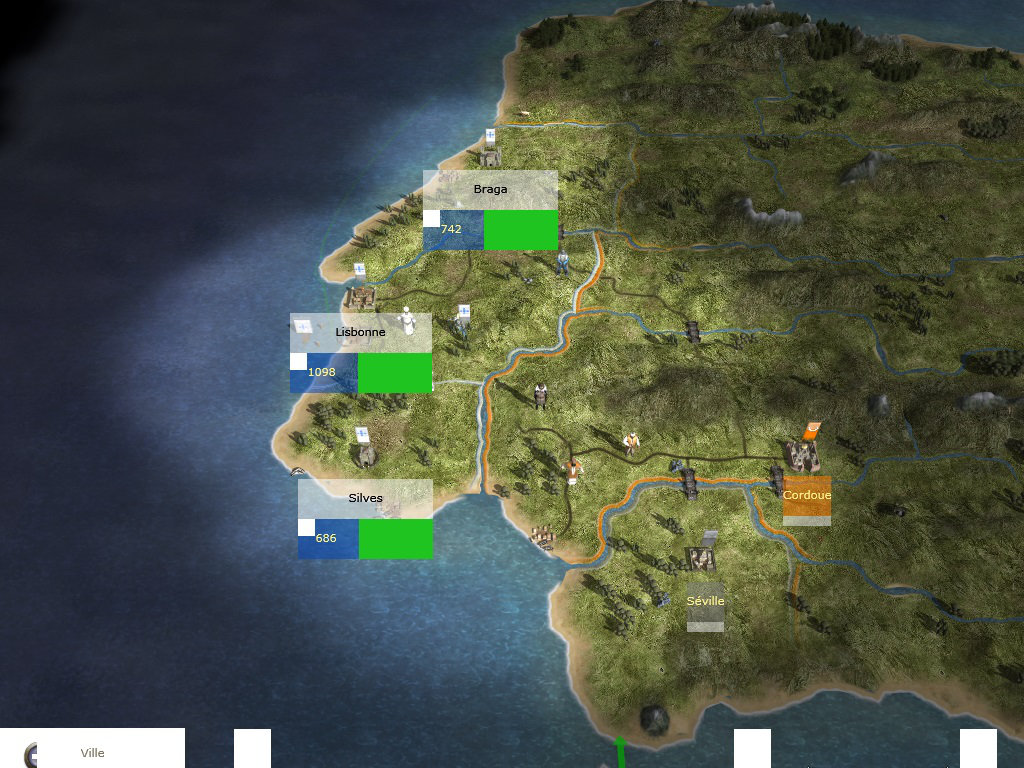

Pour ceux qui essaieraient encore d'installer le jeu et qui ont eu des pbs d'affichage corrects, kakoufc semble avoir trouvé la solution, il faut unpacker les fichiers:
kakouf2c
MP
02 avril 2015 à 10:23:22
Salut! bon je me permets de déterrer un topic bien vieux. J'ai eu envie de réinstaller ce mod qui est vraiment bien fait, et je me trouve avec le meme problème d'affichage que Communistswagg et quelques autres, des carrés verts a la place du nom des villes et un gros bug d'affichage.
J'ai la version gold et le fichier en DL sur mega, a voir le dernier message de Jago j'ai unpacké le jeu pour aller chercher ce fichier sd et essayer de le remplacer par un d'un jeu vanilla de base (pas gold) et en fait après unpack total le jeu tourne parfaitement... pas tout compris mais si ca peut aider quelqu'un qui aurait ce problème.
Après installation du jeu gold, du mod et si ya ces foutus carrés vert unpack le jeu (medieval2/tools/unpacker/unpack all)
Allez bon jeu! Et encore un grand merci a toi Jago!
En espérant que cela puisse servir à d'autres!

Salut les gars
De mémoire, je crois que le problème d'affichage décrit correspond à une incompatibilité entre version gold et classique d'un de ces fichiers shared.sd/battle.sd/strategy.sd (contenu dans data/ui). Mais cela fait bien longtemps que j'ai arrêté le modding sur Médieval 2, et je n'en suis pas sûr et certain. Il y a au moins 1 de ces fichiers qui diffère légèrement entre les 2 versions, pour permettre à la gold de disposer des campagnes de Kingdoms.
Je vous rappelle d'ailleurs que je ne m'occupe plus de la maintenance du mod. D'autres peuvent s'en occuper s'ils veulent, comme ré-upload les versions gold ou classique, ou se servir de mon mod comme base de leur propre projet
Plus du tout le temps d'y travailler ou de m'en occuper, et je travaille déjà quand je peux, sur le modding de RTW.
Good luck!
